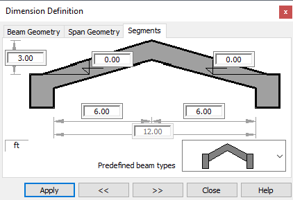

El cuadro de diálogo que se muestra a continuación aparece en pantalla una vez que se ha seleccionado la ficha Segmentos del cuadro de diálogo Definición - dimensiones.
Las opciones del cuadro de diálogo anterior se utilizan para definir las formas seleccionadas de una viga o dividir una viga en segmentos.
En la parte inferior del cuadro de diálogo, hay una lista de selección que incluye tipos de vigas predefinidos. Después de seleccionar un modelo de geometría, las dimensiones seleccionadas se pueden editar en los campos proporcionados en el dibujo esquemático de una viga; diversas dimensiones dependen de un tipo de viga seleccionado.
Tenga en cuenta que, al editar la longitud de uno de los segmentos de un tramo compuesto de varios segmentos, la longitud total del tramo no cambia (se corresponde con el valor definido en la ficha Tramo).
Uno de los tipos de vigas predefinidos que se proporcionan en la lista desplegable es una tabla; la selección de este tipo permite editar las dimensiones de segmentos en forma de tabla. Después de seleccionar el símbolo de tabla en el cuadro de diálogo, aparece una tabla cuyas filas sucesivas se corresponden con los segmentos en los que se ha dividido el tramo de viga. Los campos de la tabla permiten modificar las posiciones de los extremos del segmento (coordenada X, coordenada Z). Las operaciones de edición de segmentos están disponibles en el menú contextual (después de pulsar el botón derecho del ratón): Insertar segmento y Eliminar segmento.
