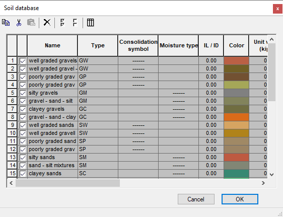

Haga clic en Editar para modificar los parámetros del suelo y crear nuevos perfiles de suelo.
Para crear un nuevo perfil, seleccione uno de los suelos existentes en el campo Nombre. Los datos del suelo se cargan y quedan disponibles para su modificación.
