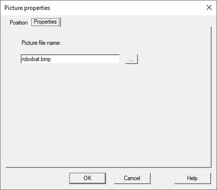

El cuadro de diálogo Propiedades de la vista que se muestra a continuación permite definir los parámetros de un dibujo. El cuadro de diálogo se abre después de seleccionar un dibujo mediante una de las siguientes formas:
El cuadro de diálogo consta de estas dos fichas: Posición y Propiedades. La ficha Posición contiene las mismas opciones que la ficha análoga del cuadro de diálogo Propiedades del texto. Además, permite determinar el tamaño de la vista e indicar los valores que deben ser independientes del formato de página (en la configuración por defecto, el módulo de impresión de Robot vuelve a calcular proporcionalmente todos los valores cuando se modifica el formato de página).
La ficha Propiedades que se muestra en la figura anterior permite seleccionar el archivo que contiene el dibujo necesario (se admiten estos dos formatos de archivo: *.bmp y *wmf).
