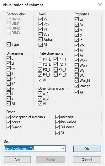

Seleccione la opción Vista > Columnas o haga clic en
 (Modificar columnas) para definir las columnas que se mostrarán.
Seleccione los valores que se mostrarán en la tabla de propiedades de sección. Columnas principales y Todas las columnas (la tabla presentará todas las columnas posibles) son los dos conjuntos de columnas por defecto. Estos conjuntos no se pueden modificar. Sin embargo, los conjuntos definidos por el usuario se pueden editar en cualquier momento.
Defina su propio conjunto de columnas para la tabla.
