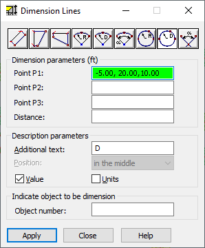

Abra el cuadro de diálogo Líneas de cota, que define las líneas de cota de una estructura, mediante uno de los siguientes métodos:
Líneas de cota.
En la parte superior del cuadro de diálogo, están disponibles las siguientes opciones para seleccionar líneas de cota. Puede definir una línea de cota gráficamente o introduciendo valores en los campos correspondientes del cuadro de diálogo.
Línea de cota de segmento (Línea - paralela) Una línea de cota se define como perpendicular a un segmento. Se especifica lo siguiente para la línea de cota: Inicio: el punto inicial de una línea de cota. Final: el punto final de una línea de cota. Distancia: la distancia de la línea de cota a un segmento dimensionado. |
Línea de cota de segmento (línea - vertical) Una línea de cota se define como vertical a un segmento. Se especifica lo siguiente para la línea de cota: Inicio: el punto inicial de una línea de cota. Final: el punto final de una línea de cota. Distancia: la distancia de la línea de cota al punto inicial de un segmento dimensionado. |
Línea de cota de segmento (línea - horizontal) Una línea de cota se define como horizontal respecto a un segmento. Se especifica lo siguiente para la línea de cota: Inicio: el punto inicial de una línea de cota. Final: el punto final de una línea de cota. Distancia: la distancia de la línea de cota al punto inicial de un segmento dimensionado. |
Línea de cota de arco (Arco - diámetro) Se puede definir una línea de cota para un arco especificando su radio. Se especifica lo siguiente para la línea de cota: Punto 1: un punto en un arco. Punto 2: un punto en un arco. Punto 3: un punto en un arco. Estos puntos definen el arco, para el que se define una línea de cota. Distancia: la posición de la línea que define el radio del arco. |
Línea de cota de arco (Arco - diámetro) Se puede definir una línea de cota para un arco especificando su diámetro. Se especifica lo siguiente para la línea de cota: Punto 1: un punto en un arco. Punto 2: un punto en un arco. Punto 3: un punto en un arco. Estos puntos definen el arco, para el que se define una línea de cota. Distancia: la posición de la línea define el diámetro del arco. |
Línea de cota de arco (Arco - ángulo) Se puede definir una línea de cota para un arco especificando su ángulo. Se especifica lo siguiente para la línea de cota: Punto 1: un punto en un arco. Punto 2: un punto en un arco. Punto 3: un punto en un arco. Estos puntos definen el arco, para el que se define una línea de cota. Distancia: la posición de la línea define el radio del arco. |
Línea de cota de círculo (Círculo - radio) Se puede definir una línea de cota para un círculo especificando su radio. Se especifica lo siguiente para la línea de cota: Punto 1: un punto en un círculo. Punto 2: un punto en un círculo. Punto 3: un punto en un círculo. Estos puntos definen el círculo para el que se define una línea de cota. Distancia: la posición de la línea define un radio de círculo. |
Línea de cota de círculo (diámetro del círculo) Se puede definir una línea de cota para un círculo especificando su diámetro. Se especifica lo siguiente para la línea de cota: Punto 1: un punto en un círculo. Punto 2: un punto en un círculo. Punto 3: un punto en un círculo. Estos puntos definen el círculo para el que se define una línea de cota. Distancia: la posición de la línea define un diámetro de círculo. |
El campo Número del objeto (Selección del objeto dimensionado) se encuentra en la parte inferior del cuadro de diálogo. En este campo puede especificar un número de objeto que se dimensiona. Una línea de cota está vinculada al objeto dimensionado.
Cuando se seleccionan las opciones Tipo de línea (véase la tabla anterior) y Parámetros de la descripción (Texto adicional, Posición, Valor y Unidades), puede definir una línea de cota en una estructura mediante uno de los métodos siguientes:
