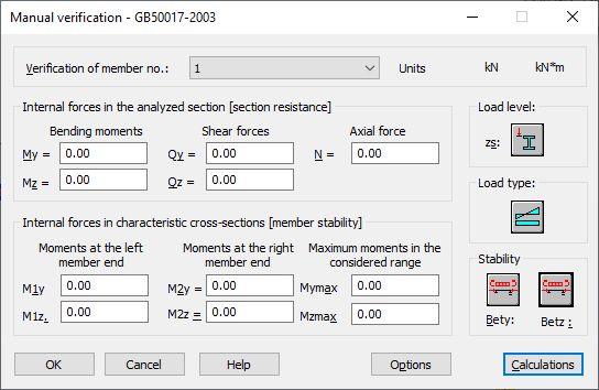

Las opciones del cuadro de diálogo Verificación manual permiten la comprobación de una barra de acero según los valores de esfuerzo definidos por el usuario y de acuerdo con los requisitos de la norma de acero china GB50017 - 2003. Este cuadro de diálogo se abre mediante el siguiente comando de menú: Dimensionamiento
 Dimensionamiento - barras de acero - Opciones
 Verificación. A continuación, aparece en pantalla el siguiente cuadro de diálogo.
Para efectuar la verificación de una barra de estructura sometida a la acción de los esfuerzos internos definidos por el usuario, siga los pasos que se indican a continuación:
- en el campo Verificación de la barra n. ° seleccione la barra que desea verificar
- En el campo Esfuerzos internos en la sección analizada, introduzca valores de los esfuerzos internos adecuados (las unidades utilizadas se presentan en la esquina superior derecha del cuadro de diálogo).
- después de pulsar el botón Torsión, defina los esfuerzos de cálculo resultantes del análisis de torsión
- en el campo Esfuerzos internos en las secciones características, introduzca los valores de los esfuerzos internos relevantes en los extremos izquierdo y derecho de una barra y a lo largo de la longitud de la barra (las unidades utilizadas se indican en la esquina superior derecha del cuadro de diálogo)
- determine el nivel de carga, el tipo de carga y los patrones de distribución de los momentos flectores (pulsando los iconos correspondientes, lo que hace que se abran los cuadros de diálogo)
- después de pulsar el botón Opciones, seleccione las opciones de cálculo
- pulse el botón Cálculos.
Después de pulsar el botón Cálculos, el programa realizará la verificación de una barra y a continuación, una vez finalizada, aparecerá en pantalla el cuadro de diálogo que presenta los resultados del cálculo.
