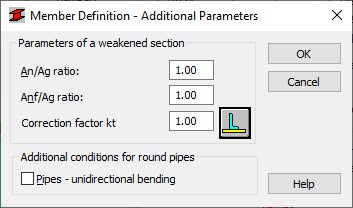

Utilice esta opción para definir parámetros normativos adicionales para el tipo de barra de acero. Acceda a la opción haciendo clic en el botón Más del cuadro de diálogo Definición de la barra - Parámetros.
Puede especificar los siguientes parámetros adicionales de la barra en este cuadro de diálogo:
- Parámetros de la sección (proporciones An / Ag y Anf / Ag)
- Valor del coeficiente correctivo kt; haga clic en el icono para abrir el cuadro de diálogo Coeficiente correctivo kt
- Condiciones adicionales para los tubos redondos. Si ha seleccionado la opción Flexión simple de los tubos, Robot calcula, para este tipo de sección, un momento flector que es una suma de momentos que actúan a lo largo de los ejes Y y Z; este momento resultante es la base para el dimensionamiento de la barra.
