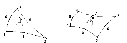

Los elementos finitos de seis y ocho nudos se definen en la sintaxis de archivo de texto como los primeros nudos y, a continuación, nudos en los centros de los bordes de elementos finitos específicos.
Durante la presentación de los resultados de los elementos finitos de seis y ocho nudos, se aplica un principio diferente. Los nudos que crean un elemento se muestran en el orden siguiente: nudo, nudo en el centro del elemento, nudo, etc.
Se recomienda utilizar elementos superficiales de tres y cuatro nudos. Si se utilizan elementos superficiales de seis y ocho nudos para la generación de mallas, es posible que las siguientes opciones no funcionen correctamente.
