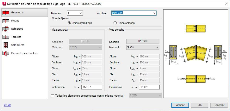

Entre los parámetros de la geometría de la unión de acero viga-viga, se incluyen los siguientes:
Los parámetros geométricos y de materiales de las vigas para las que se crea una unión se muestran en el centro del cuadro de diálogo.
Después de activar la casilla situada junto a "Mismo material para todos los componentes", todos los componentes de conexión que permiten la selección de materiales (excepto las barras conectadas) seguirán la selección de materiales común.
