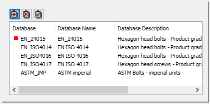

Para acceder a los catálogos de tornillos o tornillos de anclaje:
 Preferencias para el proyecto
 Catálogos.
		  Se abre el cuadro de diálogo Preferencias para el proyecto.
Los catálogos de tornillos activos se muestran en este cuadro de diálogo. Organice la lista con las siguientes herramientas:
 Haga clic en este botón para añadir un nuevo catálogo de tornillos.
 Haga clic en este botón para eliminar el catálogo de tornillos seleccionado.
 Haga clic en este botón para establecer el catálogo seleccionado como predeterminado.
