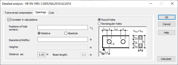

La ficha Huecos (capítulo 6.6)
Las opciones proporcionadas en esta ficha están destinadas a la verificación de la resistencia al cortante de una viga con huecos. La verificación se realiza para todos los huecos definidos por el usuario. El programa lee automáticamente los valores de las fuerzas transversales que actúan en los puntos donde están colocados los huecos para un caso de carga decisivo. Antes de iniciar los cálculos, se comprueba si los huecos definidos son geométricamente correctos y, si se produce un error, aparece la advertencia correspondiente.
Hay dos tipos de huecos disponibles: Huecos redondos o Huecos rectangulares (se puede seleccionar un tipo de hueco en la parte superior del cuadro de diálogo).
Sin embargo, es necesario recordar que varias coordenadas de las posiciones de los centros de los huecos deben coincidir con varios diámetros/anchuras y con varias alturas (para los huecos rectangulares).

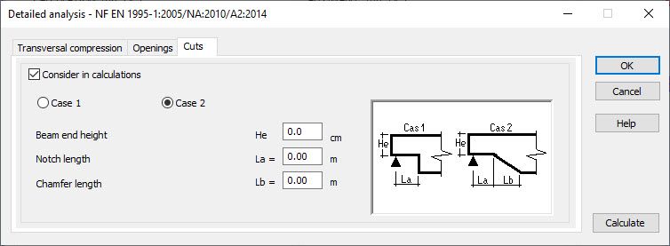

La ficha Cortes (capítulo 6.5.2)
Las opciones proporcionadas en esta ficha se utilizan para verificar la resistencia al cortante de una viga con una entalladura en el apoyo. La verificación se realiza para uno de los extremos de la viga en el punto en el que se aplica un esfuerzo cortante mayor. El programa lee automáticamente los valores de los esfuerzos cortantes que actúan en los extremos de la viga para un caso de carga decisivo.
Se pueden definir dos casos de entalladura de viga: Caso 1 o Caso 2.
