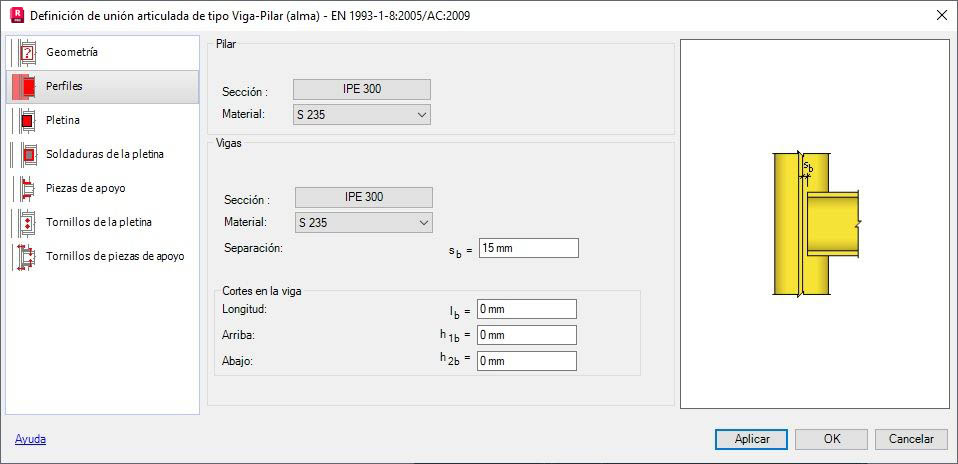

Utilice la ficha Secciones para definir secciones para el pilar y la viga en la unión.
Especifique los siguientes parámetros para la viga y el pilar:
Para seleccionar una sección de barra, haga clic en el botón de esta ficha y seleccione una sección de barra en el cuadro de diálogo Selección de la sección.
Además, puede utilizar la opción Excentricidad para especificar la excentricidad de la viga con respecto al pilar.
