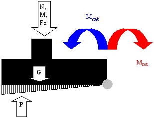

Esta comprobación de estado límite está disponible para todas las normas. Determina la suma de los momentos de volteo y estabilización resultantes de todos los tipos de impacto para cada borde de una cimentación.
Las opciones del cuadro de diálogo Opciones geotécnicas (en la ficha General de algunas normas) permiten al usuario activar el análisis de este estado y determinar un coeficiente de seguridad para el mismo.
