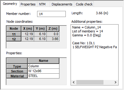

Haga clic en la ficha Geometría del cuadro de diálogo Propiedades de la barra para visualizar lo siguiente:
En Barra n.º, puede seleccionar una barra de las siguientes formas:
En la ficha, se muestra la siguiente información:
Ángulo gama: valor de ángulo con su unidad.
Excentricidades: nombre del tipo de excentricidad.
Relajaciones: nombre del tipo de relajación, código de relajación.
Refuerzo - inicio: nombre del tipo de refuerzo.
Refuerzo - fin: nombre del tipo de refuerzo.
Suelo elástico: nombre del tipo de suelo elástico y valor del coeficiente de suelo elástico.
Compresión/tracción: barras que funcionan solo para la compresión o la tracción.
Cortante: barras en las que se reconoce la influencia del cortante en la deformación.
Cable: nombre de tipo de cable, los valores del área de sección de cable y el valor de fuerza.
