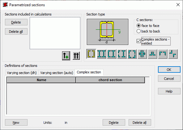

Para acceder a esta opción, haga clic en la ficha Sección compuesta del cuadro de diálogo Secciones parametrizadas. Se abre el cuadro de diálogo siguiente:
El cuadro de diálogo proporciona los nueve tipos de secciones compuestas que se utilizan con más frecuencia (las secciones se seleccionan en el campo Tipo de sección en la parte superior derecha del cuadro de diálogo):
: dos secciones en U (definidos por alas o por almas)
: dos secciones en I
: sección en U y sección en I (sección en U por alas o por almas)
: dos angulares y sección en I
: cuatro angulares en cajón
: cuatro horquillas en cruz
: dos angulares en forma de T (definidos por las horquillas pequeñas o grandes)
: dos angulares en forma de U (definidos por las horquillas pequeñas o grandes)
: dos angulares en forma de cruz.
Para algunos tipos de secciones compuestas, está disponible la opción Perfiles compuestos soldados. Si se selecciona, los cordones de una sección compuesta se unen con soldaduras a lo largo de la longitud de la sección.
