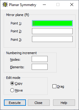

Abra el cuadro de diálogo Simetría según un plano para definir la simetría según un plano para los elementos o los nudos de la estructura mediante uno de los siguientes métodos:
Para definir la simetría 3D, establezca los parámetros principales en los siguientes campos del cuadro de diálogo Simetría según un plano:
Defina también las coordenadas de los puntos que establecen el plano de simetría (campos: Punto 1, Punto 2 y Punto 3).
Para definir estos puntos, utilice cualquiera de los métodos siguientes:
Después de definir gráficamente las coordenadas o el número de puntos para el plano, se crea la simetría según un plano para los nudos o los elementos seleccionados o, si no se ha seleccionado ningún objeto, haga clic en Seleccionar en el menú contextual para seleccionarlos. Robot permanece en modo de simetría según un plano hasta que se selecciona el siguiente comando o se pulsa la tecla <Esc>.
Una vez definidos manualmente los puntos del plano en el campo, al hacer clic en Ejecutar, se completa la acción.
Una vez seleccionado el modo de cursor Rejilla o Auto, las coordenadas de los puntos que describen la simetría según un plano se muestran en los campos Punto 1, Punto 2 y Punto 3. Si se selecciona el modo de cursor Nudo, el número de nudos que definen el plano de simetría según un plano se muestra en los campos Punto 1, Punto 2 y Punto 3.
