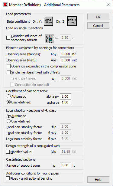

Utilice esta opción para definir parámetros normativos adicionales sobre el tipo de barra de acero. Para acceder a los parámetros, haga clic en el botón Más del cuadro de diálogo Definición de la barra - parámetros.
Se definen los siguientes parámetros del tipo de barra:
Utilice este campo para seleccionar el tipo de carga que se aplica a la barra. Elija entre los casos de carga contemplados en la norma de acero. La carga se basa en los requisitos de la norma durante el cálculo de los coeficientes normativos (pandeo, pandeo lateral). Se define el carácter de las cargas que actúan sobre la barra en uno o ambos planos del eje de sección. Durante los cálculos automáticos, cuando el carácter de la carga cambia con el caso de carga, el tipo "barra con dos momentos finales" es el valor por defecto. Cuando el caso de cálculo se selecciona manualmente o se introducen las fuerzas internas, se puede definir con exactitud el carácter de la carga.

Además, en el caso de la norma polaca PN-90/B-03200, se define el coeficiente Beta y el coeficiente de reserva plástica Alpha. Al aplicar la norma de acero polaca durante los cálculos, en las barras formadas por secciones con almas onduladas, la capacidad del alma se reduce automáticamente en 20 MPa con respecto a la resistencia de las alas (este supuesto se adopta en la documentación técnica). También puede definir manualmente el valor de la resistencia del alma para forzar la resistencia de un alma ondulada. En el campo Resistencia de cálculo del alma ondulada (opciones para la norma de acero polaca PN-90/B-03200), seleccione la opción Valor modificado fdw, que aparece junto al campo de edición, y especifique el valor de resistencia utilizado en los cálculos.
En la parte inferior del cuadro de diálogo, puede definir las condiciones para un caso de tubo redondo. Si se selecciona la opción Flexión simple de los tubos, el programa determina, para este tipo de sección, un momento de flexión igual a la suma de los momentos que operan a lo largo de los ejes Y y Z. El momento resultante sirve de base para el dimensionamiento de barras.
