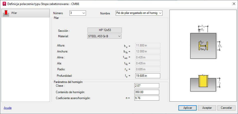

Utilice la ficha Pilar para definir los parámetros del pilar (es decir, una sección y un material).
Además, especifique la profundidad en la base del pilar en la que el pilar penetra en lc; este valor se define como una distancia desde el borde superior de la cimentación hasta el borde superior de la pletina base del pilar.
A continuación, se muestra información sobre el hormigón de cimentación.
