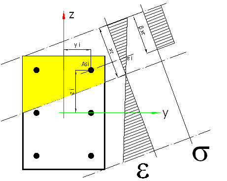

El cálculo de la capacidad de la columna para la flexión biaxial se realiza de acuerdo con el procedimiento siguiente:
donde: Acc es el área de la pieza de compresión (según el diagrama de la distribución s) y E indica el módulo de Young.
El dibujo ilustra el diagrama rectangular de tensiones. Con algunas normas, el diagrama es rectangular parabólico.
