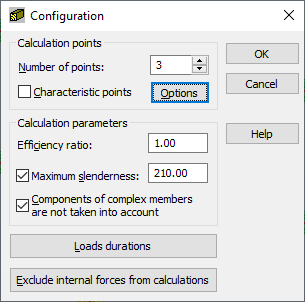

Utilice el cuadro de diálogo Configuración para definir los parámetros aplicados durante la verificación de una barra de madera.
Acceso
- Haga clic en Configuración en el cuadro de diálogo Cálculos - ANSI/AWC NDS-2012.
Elementos del cuadro de diálogo
El cuadro de diálogo de configuración varía ligeramente en función del método seleccionado.
El método LRFD presenta un coeficiente de efecto del tiempo y el método ASD permite establecer una duración para las cargas.
- Puntos de cálculo
- Especifique un número de puntos de cálculo o puntos característicos:
- Introduzca el número de puntos que se distribuyen uniformemente a lo largo de la longitud de la barra.
- Seleccione Puntos característicos y, a continuación, haga clic en Opciones para abrir el cuadro de diálogo Cálculos en los puntos característicos.
- Parámetros de cálculo
Solicitación
Define el coeficiente por el que se multiplicará el límite de plasticidad. Esta proporción aumenta o disminuye el límite de plasticidad.
Esbeltez máxima
Seleccione esta opción y, a continuación, introduzca un valor para comprobar la esbeltez de la barra.
No considerar las barras formando las piezas compuestas
Seleccione esta opción para omitir los componentes de barras compuestas de las barras durante los cálculos.
- Efecto del tiempo (LRFD)
- Seleccione el origen de la carga viva.
Nota: El programa utiliza el origen de la carga viva para calcular el valor adecuado del coeficiente de efecto del tiempo de acuerdo con las reglas de la Tabla N3 (Apéndice N) de la norma.
- Duraciones de cargas
- Abre el cuadro de diálogo Duración de cargas, que permite definir las duraciones adecuadas de los casos de carga existentes.
- Excluir los esfuerzos internos de los cálculos
- Abre el cuadro de diálogo Los esfuerzos internos no se tienen en cuenta, que permite definir los valores límites de los esfuerzos internos.
- Durante el análisis, se descartará cualquier valor de fuerza que sea insignificante para una sección específica.
