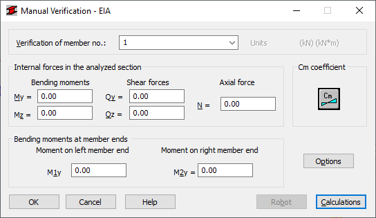

El cuadro de diálogo Verificación manual se utiliza para comprobar una barra de acero según los valores de esfuerzo definidos por el usuario y de acuerdo con los requisitos de la norma de acero americana EIA (Diseño de torres de transmisión de acero). Para acceder a este cuadro de diálogo, haga clic en Dimensionamiento
 Dimensionamiento - barras de acero - opciones
 Verificación. Se abre el cuadro de diálogo siguiente:
La verificación de la barra se realiza mediante la asignación de los valores de esfuerzo adecuados a los cálculos. El cuadro de diálogo se divide en dos secciones principales:
Haga clic en el botón Robot para seleccionar valores de esfuerzo de una lista de casos de carga definidos para una estructura. Los valores de esfuerzo adecuados se introducirán automáticamente en los campos correspondientes del cuadro de diálogo Verificación manual.
Para llevar a cabo la verificación de una barra sometida a la acción de esfuerzos internos, debe realizar las siguientes acciones:
Una vez seleccionada la opción Cálculos, se realizará la verificación de la barra. Cuando se haya completado, se mostrará un cuadro de diálogo con los resultados.
