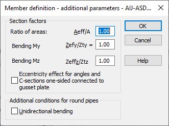

Esta opción se utiliza para determinar los parámetros adicionales del código de un tipo de barra de acero para la norma japonesa AIJ-ASD 05. Está disponible después de pulsar el botón Más del cuadro de diálogo Definición de la barra - parámetros.
Las opciones del cuadro de diálogo anterior permiten definir parámetros adicionales de una barra:
- Coeficiente de sección (para una sección sometida a fuerzas axiales): relación de áreas de A/A. Esta opción se utiliza para definir la relación entre el área neta de una sección que incluye huecos para pernos y el área bruta de una sección. El programa utiliza estos datos para la verificación de una barra debida a la tensión según el punto 6.2 de la norma
- Efecto de excentricidad para ángulos y secciones en C unidireccionales conectadas a la cartela. Si esta opción está activada, el área efectiva de la sección transversal para la tensión se evaluará automáticamente de acuerdo con los principios indicados en el punto 12. 1 de la norma
- de coeficientes de sección (para una sección en flexión): las relaciones Wny/Wy y Wnz/Wz. La opción se utiliza para definir la relación del módulo neto de la sección (para una sección que incluye los huecos de los pernos) con el módulo bruto de la sección. Los coeficientes se tienen en cuenta en los cálculos durante la verificación de la relación de la sección de la barra de acuerdo con el punto 6 y las directrices del punto 9 de la norma.
En la parte inferior del cuadro de diálogo se pueden determinar condiciones adicionales para los perfiles redondos: flexión unidireccional. Si la opción está activada, en los cálculos de una barra de perfil redondo sometida a flexión biaxial, los momentos My y Mz se sustituyen por un momento resultante que es su suma vectorial. A partir de ese momento el programa trata la barra como una barra sometida a flexión unidireccional.
