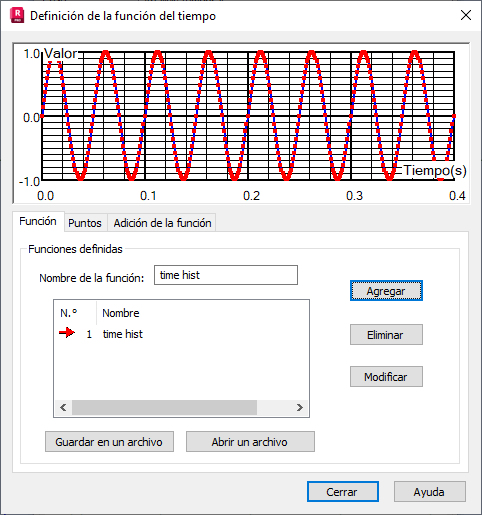

- Seleccione Análisis temporal en el cuadro de diálogo Tipo de análisis y, a continuación, haga clic en Aceptar.
- Haga clic en Definición de la función en el cuadro de diálogo Análisis temporal.
Elementos del cuadro de diálogo
Este cuadro de diálogo contiene tres pestañas: Función, Puntos y Adición de la función.
Ficha Función
Esta ficha permite definir el nombre de la función de tiempo.
Ficha Puntos
Esta ficha permite definir los puntos de la función de tiempo.
Ficha Adición de la función
Utilice esta ficha para combinar dos funciones.
