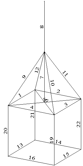

En la imagen siguiente, se muestran partes de una estructura que no se reconocen correctamente.
Los elementos 7 y 8 no se reconocerán correctamente, ya que se encuentran en una línea de construcción en el borde de cuatro zonas. Los elementos 5 y 6 no se reconocerán correctamente, ya que atraviesan la línea de construcción. Los elementos 9, 10, 11 y 12 no se reconocen correctamente, ya que uno de los nudos se encuentra en la línea de construcción.
