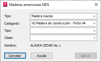

Utilice este cuadro de diálogo para acceder a una selección de maderas para Estados Unidos.
- Acceso
Existen dos formas de acceder al cuadro de diálogo Maderas americanas NDS:
- En el cuadro de diálogo Preferencias para el proyecto:
-  Haga clic en Modificación.
- Vaya a la ficha Madera.
- Seleccione Más maderas... en la lista desplegable Nombre.
- En el cuadro de diálogo Nueva sección:
- Seleccione Más maderas... en la lista desplegable Material.
Elementos del cuadro de diálogo
Utilice los filtros de este cuadro de diálogo para seleccionar un tipo de madera.
Tipo
Categoría
Especie
Pendiente
