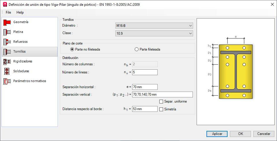

Utilice la ficha Tornillos para definir los tornillos que unen el ala del pilar con la pletina frontal.
Esta ficha solo está disponible si se ha seleccionado Unión atornillada en la ficha Geometría.
Especifique los parámetros de los tornillos:
Plano de corte:
La resistencia al cortante de los tornillos depende de la ubicación del plano de corte que pasa a través de la parte fileteada o no fileteada.
Disposición de los tornillos:
Las siguientes opciones permiten definir las posiciones de filas y columnas entre sí y la posición de la fila superior con respecto al borde superior de la pletina frontal.
Después de seleccionar la opción Separac. unifor., el software especifica los mismos valores para todos los elementos de la lista.
