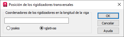

Utilice este cuadro de diálogo para determinar la separación de los rigidizadores transversales a lo largo de la longitud de la viga con coordenadas reales o en relación con la longitud de la viga según la norma NBR 8800:2008.
Acceso
		- Haga clic en Rigidizadores en el cuadro de diálogo Definición de la barra - parámetros.
Elementos del cuadro de diálogo
		-  Disposición de los rigidizadores en la longitud de la viga
-  Introduzca las coordenadas de los rigidizadores transversales a lo largo de la longitud de la viga y especifique si estas coordenadas son reales o relativas a la longitud de la viga.
Nota:
				  - En función de las posiciones de los rigidizadores transversales, el programa también calcula la longitud del alma sin rigidizadores; esta información se utiliza para evaluar la resistencia al cortante V Rd según la sección 5.4.3.
- El programa no comprueba si los rigidizadores transversales son geométricamente correctos según la sección G2.2.
