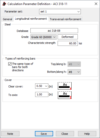

La ficha Armadura longitudinal permite definir los parámetros de la armadura longitudinal de una barra de hormigón armado según las normas ACI 318.
Armado teórico - vigas/pilares - opciones
Parámetros de cálculo para abrir el cuadro de diálogo Parámetros de cálculo y, a continuación, haga clic en
Los diámetros de las barras pueden ser diferentes para las armaduras superiores e inferiores de una viga. De forma similar, un pilar puede tener una armadura a lo largo de los lados h y b.
Si se utilizan los mismos diámetros para todo el elemento, se debe seleccionar la opción de El mismo tipo de barra para las dos direcciones.
El recubrimiento se puede calcular como un recubrimiento hasta el eje o un recubrimiento al borde de la armadura inferior. Los valores de recubrimiento se convierten automáticamente.
