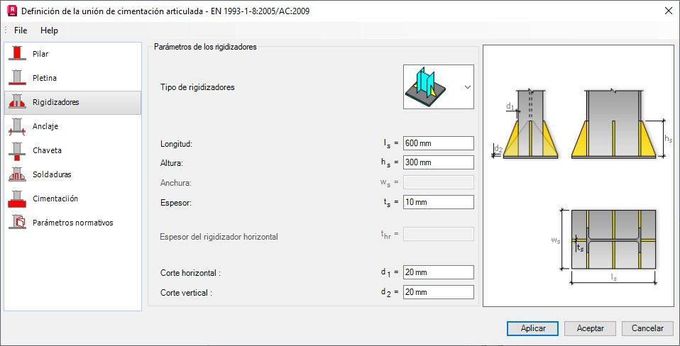

Utilice la ficha Rigidizadores para definir los parámetros geométricos de los rigidizadores en la base del pilar. La ficha Rigidizadores está disponible después de seleccionar la opción Rigidizadores simples o Rigidizadores con pletina trapezoidal en la ficha Pilar.
Especifique un método de rigidización de la pletina base mediante la selección del icono adecuado en la lista de selección de tipo de rigidizador.
Para la longitud y la anchura del rigidizador, se utiliza un método de definición simplificado; es necesario definir las distancias entre los extremos de una pletina trapezoidal o entre los extremos de los rigidizadores triangulares colocados colinealmente, como se indica a continuación:
