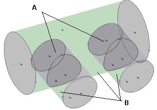

En la siguiente imagen se muestra un ejemplo de una operación de partición para tres cilindros.
El resultado de esta operación es la generación de cinco objetos: dos objetos que son las partes comunes de los cilindros (A: partes comunes de los cilindros) y tres objetos que son los complementos de los cilindros (B: operaciones de sustracción: los cilindros más pequeños se han sustraído del cilindro más grande y el cilindro más grande se ha sustraído de los más pequeños).
