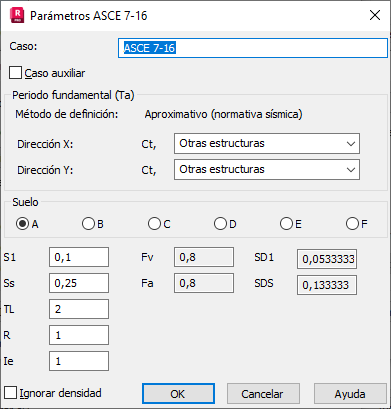

Los parámetros para el análisis sísmico simplificado según el método de esfuerzo lateral equivalente dependen de una norma sísmica y un método de definición de valores de los períodos fundamentales seleccionados en el cuadro de diálogo de Análisis sísmico.
Preferencias para el proyecto
Normas de diseño.
Asistente para el análisis.
Aparecerá el cuadro de diálogo Tipos de análisis.
Se abre el cuadro de diálogo Nueva definición de caso.
Se abre el cuadro de diálogo Análisis sísmico.
Se abre el cuadro de diálogo Guardar.
El período fundamental Ta se calcula según la ecuación 4.6:
Ta = Ct * hn x
donde:
Ct: coeficiente de período de construcción dependiente del tipo de sistema de resistencia al esfuerzo sísmico que se utiliza (indicado por la norma)
x = exponente de fórmula de período de construcción (determinado por la norma)
h - altura de la estructura (m), definida por la diferencia entre el rango de la estructura y el nivel de referencia
Solo se debe definir Ta en ambas direcciones.
Según este método, se puede calcular el valor exacto de las direcciones X e Y. Si la opción Periodos con participación máxima de masa está desactivada en el cuadro de diálogo Análisis sísmico, el primer modo en la dirección en la que haya más masas activas. Si esta opción está activada, uno de los modos, que cumplen las limitaciones y la mayoría de las masas, está activo en la dirección. El período máximo se calcula según la fórmula:
Tmax = Cu * Ta,
donde:
Cu: Coeficiente de límite superior (Tabla 12.8-1),
Ta: Período aproximado
(A, B, C, D, E o F) según las propiedades del suelo del emplazamiento, clasificadas de acuerdo con el capítulo 20 de ASCE 7.
según se especifica en ASCE 7-10 Section 1613.3.1, que se muestra en las figuras 1613.3.1(1) a 1613.3.1(6) o ASCE 7-16 Section 11.4.4:
El esfuerzo sísmico lateral inducida en cualquier nivel se determina a partir de:
Fx = V * wx * hk x / (wi * hki) (eq. 12.8-11 y 12.8-12)
donde:
wx y wi: Peso del suelo
H: Altura desde el nivel básico hasta el nivel de suelo adecuado
V: Esfuerzo cortante básico (este valor ya se calcula en Robot)
| Período | k |
< 0,5 s |
1 |
0,5 - 2,5 s |
Interpolación lineal |
> 2,5 s |
2 |
