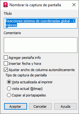

Elementos del cuadro de diálogo
Título
Escriba un título para la captura de pantalla.
Comentario
(Opcional) Introduzca un comentario en este cuadro.
Agregar pestaña info
Añade la información de la ficha Información de la tabla a la captura de pantalla.
Insertar fecha y hora
Inserta la fecha y la hora en la documentación.
Ajustar ancho de columna automáticamente
Ajusta automáticamente la anchura de las columnas para que se muestre el número óptimo de columnas en una página.
Nota: Desactive esta opción si desea cambiar manualmente la anchura de las columnas.
Tipo de captura de pantalla
  • Vista actualizada al imprimir: actualiza la captura de pantalla en la documentación cada vez que se imprime o se muestra en vista preliminar. Esta actualización incluye la geometría, los datos y los resultados actuales del proyecto.
  • Vista actual (PNG): genera un archivo *.PNG. La imagen muestra el proyecto en el momento de la captura de pantalla. Si se modifica el modelo de estructura, la vista no se actualiza, lo que resulta útil para analizar los resultados de estructuras grandes.
  • Copiar al portapapeles: la captura de pantalla se guarda como elemento copiado en el portapapeles de la vista actual y se puede insertar en la documentación.
