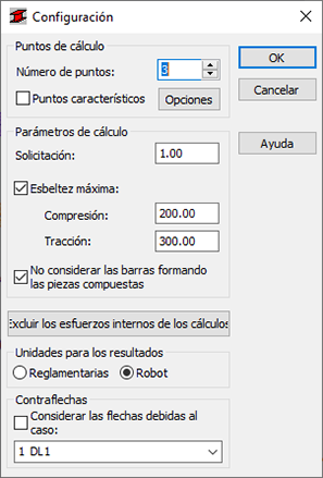

Utilice este cuadro de diálogo para definir los parámetros que se aplicarán durante la verificación de una barra de acero según la norma NBR 8800:2008.
Acceso
		- En la pantalla Dimensionamiento de acero/aluminio, haga clic en Configuración en el cuadro de diálogo Cálculos.
Elementos del cuadro de diálogo
		- Puntos de cálculo
- Especifique un número de puntos de cálculo o puntos característicos:
- Introduzca el número de puntos que se distribuyen uniformemente a lo largo de la longitud de la barra.
- Seleccione Puntos característicos y, a continuación, escoja Opciones para abrir el cuadro de diálogo Cálculos en los puntos característicos.
- Parámetros de cálculo
- Solicitación
- Introduzca la solicitación para determinar el factor por el que se multiplicará el límite de plasticidad. De este modo, se incrementará o se reducirá el límite de plasticidad.
- Esbeltez máxima
- Verifica la esbeltez de la barra para las barras comprimidas y las barras traccionadas.
- No considerar las barras formando las piezas compuestas
-  Omite los componentes de barras compuestas de las barras durante los cálculos.
- Excluir los esfuerzos internos de los cálculos
- Abre el cuadro de diálogo Los esfuerzos internos no se tienen en cuenta, que permite definir los valores límite de los esfuerzos internos y presentar los resultados del diseño de la barra.
-  Además, aquí se pueden seleccionar las unidades para presentar los resultados del diseño de la barra. Los resultados se presentan en las unidades utilizadas en la norma de acero seleccionada o en las unidades utilizadas en Robot.
- Unidades para los resultados
- Especifique si desea utilizar las unidades de la norma de acero brasileña o las unidades utilizadas en Robot en los resultados de dimensionamiento de barras.
- Contraflecha
- Seleccione Considerar las flechas debidas al caso y, a continuación, seleccione el caso de carga para el que los desplazamientos definidos se tratarán como contraflecha de estructura.
