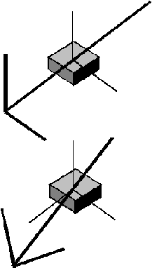

Dado que la especificación de la dirección de masa no afecta a las direcciones de inercia rotacional, se debe establecer una regla independiente para realizar la conversión entre el momento concentrado del elemento y la inercia rotacional de un determinado cuerpo enlazado al elemento.
La transformación del estilo de vector de <fc> se realiza de acuerdo con los parámetros (R=<r>) (LOCal) para obtener un vector I relacionado con el sistema de coordenadas local del elemento. Para omitir la necesidad de transformar un estilo de vector incoherente (mientras se debe utilizar el tensorial), la carga debe indicarse como LOCal y no R=<r>; de lo contrario, se emitirá un aviso.
Se supone que las coordenadas locales del elemento coinciden con el eje principal de inercia del cuerpo, por lo que
 representa los momentos de inercia principales en las coordenadas locales del elemento. De este modo, se genera la siguiente limitación de modelado:
 Fig. 2  |
 Situación correcta
 Situación incorrecta, imposible modelar  |
