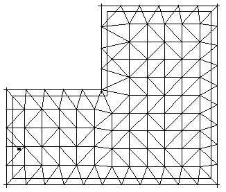

		  Malla 1
		En el cuadro de diálogo Opciones de mallado:
		- En las opciones de mallado disponibles, seleccione Delaunay.
- En Mallado, seleccione Usuario y, en División 1, introduzca 10.
- En Parámetros del método de Delaunay, seleccione Delaunay
- En Elementos finitos, seleccione Triangular (3 nudos).
- En los parámetros restantes, acepte los valores por defecto.
		A continuación, se muestra la malla resultante.

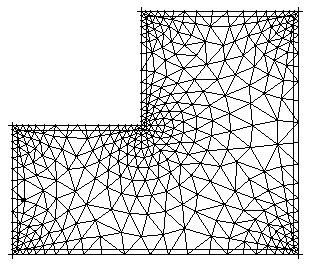

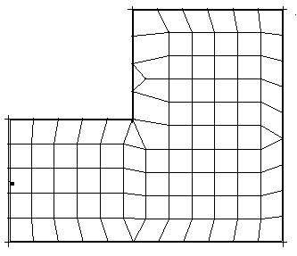

		  Malla 2
- En Parámetros del método de Delaunay, seleccione Kang (Hmax=1000, Q=1.2), emisores por defecto extraídos (H0=0.3).
		  Malla 3
- En Parámetros del método de Delaunay, seleccione Delaunay+Kang (Hmax=1000, Q=1.2), emisores por defecto extraídos (H0=0.3).
- En Elementos finitos, seleccione Cuadrangular (4 nudos).

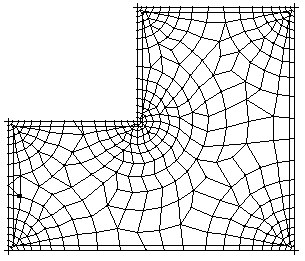

		  Malla 4

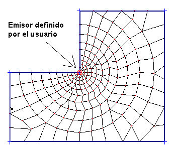

- En Parámetros del método de Delaunay, seleccione Delaunay+Kang (Hmax=1000, Q=1.2), emisores del usuario, como se muestra en el dibujo (H0=0.3), emisores por defecto no extraídos.
		  Malla 5
- En Parámetros del método de Delaunay, seleccione Delaunay (Hmax=1000, Q=1.2), emisores no extraídos.

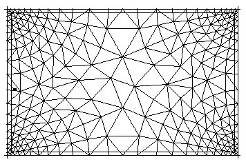

		  Malla 6

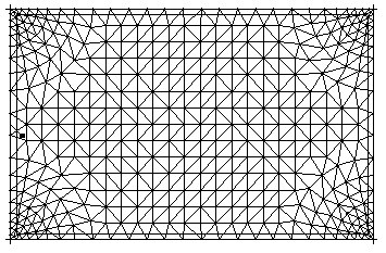

		  Malla 7
- En Parámetros del método de Delaunay, seleccione Delaunay+Kang (Hmax=10, Q=1.5), emisores por defecto extraídos (H0=0.3).

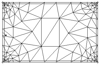

		  Malla 8
- En Parámetros del método de Delaunay, seleccione Delaunay+Kang (Hmax=1.0, Q=1.2), emisores por defecto extraídos (H0=0.3).

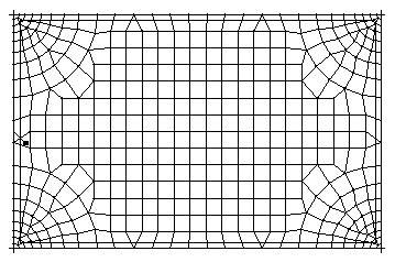

		  Malla 9
		Para consolidar una malla EF (malla 8), en la sección Coeficiente de conversión del cuadro de diálogo Consolidación del mallado,
		introduzca 0.3, que es la operación de consolidación para todos los elementos.
