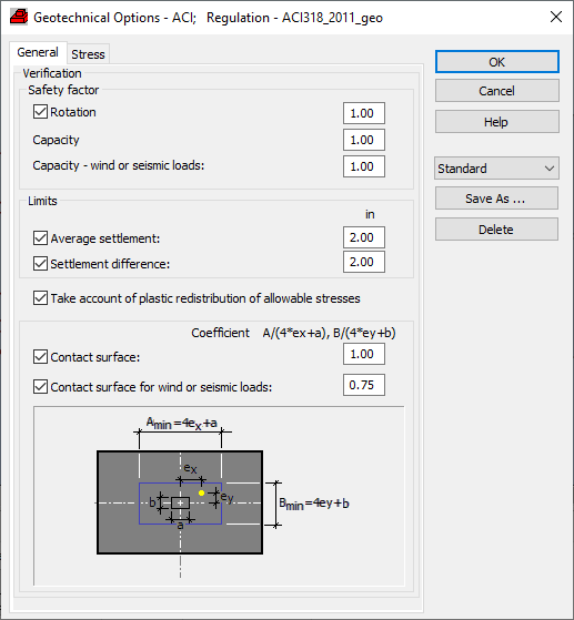

El cuadro de diálogo Opciones geotécnicas permite configurar los parámetros geotécnicos según los que se procederá a la verificación de las cimentaciones/cimentaciones corridas y su interacción con el suelo.
Seleccione Diseño de hormigón armado
Armadura real y, a continuación, cree una nueva cimentación/cimentación corrida o abra una existente.
Opciones geotécnicas.
En el cuadro de diálogo anterior, se pueden seleccionar las condiciones que determinan el método de dimensionamiento de la cimentación. El contenido de este cuadro de diálogo depende de la norma geotécnica (dimensionamiento de la cimentación) seleccionada.
La opción Guardar como permite reutilizar un conjunto de parámetros geotécnicos. Este conjunto se guarda en el directorio de usuario actual. Puede reutilizar este conjunto para el otro elemento en el cuadro de diálogo Opciones geotécnicas o asignarlo al elemento seleccionado (o a los elementos seleccionados del mismo tipo) en el Inspector de componentes de hormigón armado.
La opción Eliminar permite eliminar el conjunto seleccionado de parámetros geotécnicos.
