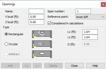

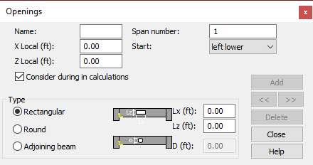

Esta opción se utiliza para definir los huecos en vigas de hormigón armado o vigas de gran canto. Para acceder a ella:
Una vez elegida la opción, aparecerá en la pantalla el cuadro de diálogo que se muestra a continuación.
Si se activa la opción desde el menú o la barra de herramientas, aparecerá únicamente el cuadro de diálogo, que es la principal herramienta utilizada para definir los huecos de las vigas.
Las siguientes opciones están disponibles en el cuadro de diálogo anterior: Nombre, Número del tramo, Origen, X local, Z local, Tipo.
Una vez definidos todos los parámetros necesarios, al pulsar el botón AÑADIR se acepta el hueco definido y se guardan los datos. Los botones << y >> situados en el cuadro de diálogo Huecos permiten desplazarse por la tabla que contiene los datos correspondientes a todos los huecos definidos.

En el caso de las vigas de gran canto, el cuadro de diálogo que permite definir huecos adopta la forma que se muestra en la figura siguiente:
El cuadro de diálogo anterior contiene, además de las opciones descritas para las vigas de hormigón armado, la opción Considerar en los cálculos. Si la opción está activada, el hueco se reconocerá en los cálculos de la armadura de viga de gran canto de la cimentación. En la versión actual del programa no está disponible la opción de definir una forma de hueco arbitraria para las vigas de gran canto.
