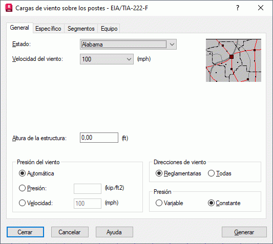

Al abrir el cuadro de diálogo Cargas de viento sobre los postes y hacer clic en la ficha General , se muestra el siguiente cuadro de diálogo.
La parte superior del cuadro de diálogo tiene dos opciones:
- Estado: especifica el estado en el que se encuentra una estructura.
- Velocidad del viento: especifica la velocidad del viento base a partir de los valores de la norma TIA/EIA para un estado.
En el centro del cuadro de diálogo, el campo Altura de estructura especifica la altura de la estructura para calcular la presión del viento. Si no se especifica un valor para Altura de la estructura:, Robot calcula automáticamente la altura.
En la parte inferior del cuadro de diálogo se encuentran las siguientes opciones:
- Especificación de la presión del viento (automática: basada en la velocidad del viento base para un estado; manual: introduciendo el valor de la presión base; manual: especificando la velocidad del viento)
- El número y las direcciones de los casos de viento (según la norma: se asume la simetría de la estructura; todas las direcciones estándar: para las estructuras asimétricas)
- Cómo se calcula la presión del viento para los elementos individuales de la estructura (constante: se calcula según el punto más alto de un segmento; variable: se calcula para cada elemento por separado, según el punto más alto de un elemento)
