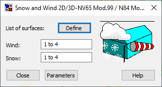

En el cuadro de diálogo, se especifica una lista de superficies en las que se generarán casos de cargas de viento y nieve. Al hacer clic en Definir, se abre el cuadro de diálogo Polilínea - contorno, que permite definir las superficies a las que se aplicarán las cargas de viento y nieve. En los campos Viento y Nieve, las superficies definidas por el usuario se pueden seleccionar para generar cargas de viento y nieve respectivamente. Debe especificar la presión básica del viento y la nieve en función del emplazamiento de la estructura.
Para especificar parámetros para generar automáticamente cargas de viento y nieve, haga clic en Parámetros para abrir un cuadro de diálogo que permite especificar los parámetros para la norma seleccionada.
