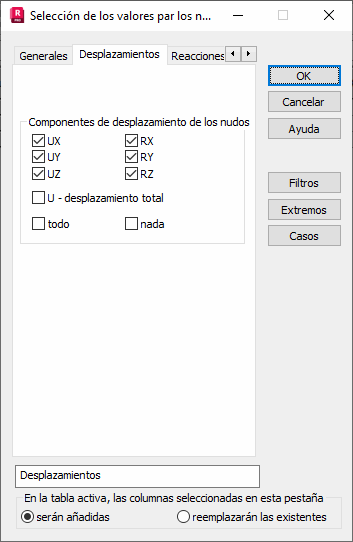

Seleccione la ficha Desplazamientos el cuadro de diálogo Selección de los valores para los nudos para modificar los componentes de desplazamiento de los nudos de la presentación.
Puede seleccionar los siguientes componentes de desplazamiento de los nudos.
- RX, RY, RZ: si se seleccionan, añaden columnas a la tabla para mostrar las rotaciones de los nudos de la estructura con respecto al eje X, al eje Y o al eje Z, respectivamente, del sistema de coordenadas global (obtenido durante el análisis de la estructura).
- UX, UY, UZ: si se selecciona, añaden columnas a la tabla para mostrar los desplazamientos de los nudos en la dirección del eje X, del eje Y o del eje Z, respectivamente, (sistema global de coordenadas de la barra).
- Se puede seleccionar el desplazamiento total resultante en el sistema global cuyo valor es igual a la raíz de la suma de los cuadrados de los desplazamientos UX, UY, UZ.
