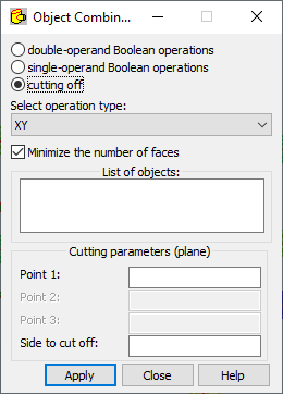

Cuando la opción Corte está seleccionada en el cuadro de diálogo de Unión de objetos, se visualiza lo siguiente:

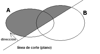

Esta opción permite determinar las partes de las superficies de los objetos seleccionados que se encuentran en un lado de un plano definido. La operación genera un corte de objeto a partir de los objetos seleccionados utilizando un plano definido. Especifique la dirección en la que se cortarán los objetos seleccionados en el cuadro Lado para cortar.
Para realizar esta operación:
Robot crea un objeto compuesto basado en los parámetros definidos. Después de hacer clic en el botón "<", se amplía el cuadro de diálogo Unión de los objetos y se introduce la definición del objeto compuesto recién creado en el campo adicional. La definición abarca lo siguiente:
Los objetos compuestos sucesivos se muestran en forma de árbol.
Para restablecer el tamaño original del cuadro de diálogo, haga clic en el botón ">>".
También puede definir parámetros adicionales para crear objetos compuestos. Después de hacer clic en el botón Parámetros avanzados, se abre un cuadro de diálogo que permite definir los parámetros adicionales.
