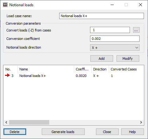

Esta opción se utiliza para convertir el valor de algunos casos de carga seleccionados (solo para la dirección Z) en la dirección seleccionada. Esta opción está disponible en el menú después de seleccionar el comando Cargas > Cargas especiales > Cargas fictias.
Todas las cargas de los casos seleccionados para la conversión se asignarán al caso seleccionado durante la generación del modelo (asignar cargas a casos); su dirección se cambiará de (Z-) a la dirección de conversión seleccionada. El valor de carga se multiplica por el coeficiente de conversión.
Las cargas iniciales (las cargas seleccionadas para la conversión) no cambian. Después de la generación de las cargas, se muestran en la tabla los casos resultantes para los que se han convertido los casos de carga seleccionados.

El botón Modificar, que aparece junto al botón Añadir, permite cambiar los parámetros de un caso de carga seleccionado de la lista de casos de carga que se van a convertir.
Si se pulsa el botón Eliminar, se suprime una sección seleccionada (resaltada) de la lista de casos de carga convertidos.
