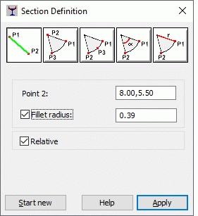

Utilice esta opción para definir diversos tipos de polígonos (línea, arco) de forma gráfica o mediante la introducción de las coordenadas en los campos de edición correspondientes del cuadro de diálogo Definición de la sección.
Puede acceder a la opción de las siguientes formas:
Si selecciona Relativo y, a continuación, define un polígono, las coordenadas del siguiente vértice se calculan con respecto a la posición del vértice anterior. Si se desactiva Relativo, las coordenadas de los vértices del polígono se especifican en el sistema de coordenadas adoptado.
Al definir una sección de paredes delgadas, también están disponibles las siguientes opciones:
: define la línea de la sección como línea central de la sección.
: define la línea de la sección como línea externa de la sección.
: define la línea de la sección como línea interna de la sección.
