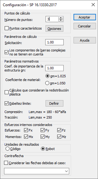

Utilice este cuadro de diálogo para definir los parámetros que se aplicarán durante la verificación de una barra de acero según la norma de acero rusa.

Elementos del cuadro de diálogo
		- Puntos de cálculo
- Especifique un número de puntos de cálculo o puntos característicos:
- Introduzca el número de puntos que se distribuyen uniformemente a lo largo de la longitud de la barra.
- Seleccione Puntos característicos y, a continuación, escoja Opciones para abrir el cuadro de diálogo Cálculos en los puntos característicos.
- Parámetros de cálculo
- Solicitación
- Introduzca la solicitación para determinar el factor por el que se multiplicará el límite de plasticidad. De este modo, se incrementará o se reducirá el límite de plasticidad.
- No considerar las barras formando las piezas compuestas
-  Seleccione esta opción para omitir los componentes de barras compuestas de las barras durante los cálculos.
- Parámetros normativos
- Especifique los parámetros de la norma, como el coeficiente de importancia de la estructura gn, el coeficiente de material gm y los valores de esbeltez límite.
- Cálculos que consideran la redistribución plástica
- Especifique si desea tener en cuenta la redistribución de plástico durante el cálculo.
- Esbeltez límite
- Seleccione esta opción para verificar la esbeltez máxima.
- Seleccione Definir para determinar el valor permitido de la esbeltez de la barra.
- Esfuerzos internos considerados
- Seleccione las fuerzas y los momentos que se deben tener en cuenta durante los cálculos.
- Unidades de resultados
- Especifique si desea utilizar las unidades de la norma rusa del acero o las unidades utilizadas en Robot en los resultados de diseño de las barras.
- Contraflecha
- Seleccione Considerar las flechas debidas al caso y, a continuación, seleccione el caso de carga para el que los desplazamientos definidos se tratarán como contraflecha de estructura.
