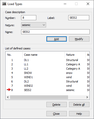

En la barra de herramientas estándar, seleccione Cargas en la lista de presentaciones.
Se muestra la tabla Cargas y se abre el cuadro de diálogo Casos de carga.
 Utilice este cuadro de diálogo para configurar o modificar casos de carga.
