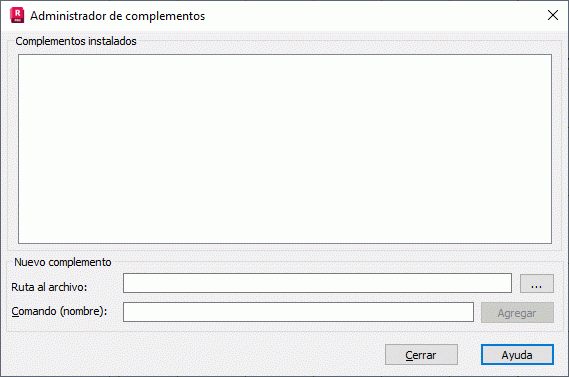

Haga clic en Complementos > Administrador de complementos para abrir el cuadro de diálogo Administrador de complementos. Esta opción permite instalar y añadir complementos (programas) en las ubicaciones adecuadas del menú de Robot.
El cuadro de diálogo Administrador de complementos consta de las siguientes partes:
Un panel, Complementos instalados, que muestran los programas de complementos instalados.
Opciones que permiten instalar complementos.
Puede instalar un complemento (*.exe o *.dll) mediante cualquiera de las siguientes formas:
Haga clic en Añadir para instalar el complemento. Una vez completada la instalación, el complemento se muestra en Complementos instalados. Junto a cada complemento, hay un campo de selección que determina si el complemento está activo.
El complemento instalado se encuentra en el menú Complementos.
Para suprimir un complemento, pulse la tecla Supr del teclado.
