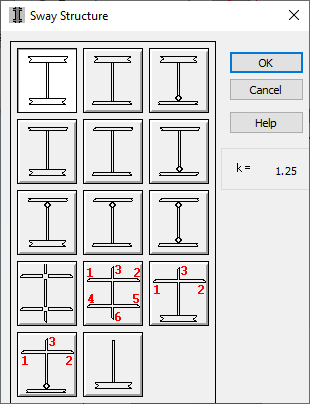

El cuadro de diálogo que se muestra a continuación permite seleccionar el modelo de pandeo para estructuras traslacionales (se abre un cuadro de diálogo análogo para estructuras no traslacionales). Se activa cuando la opción de estructura traslacional (para la dirección Y o Z) está seleccionada en el cuadro de diálogo Selección del modelo de pandeo de pilares y se pulsa el icono correspondiente al modelo de pandeo.
Seleccione cualquier icono correspondiente al modelo de pandeo de pilares y pulse el botón Aceptar.

Después de hacer doble clic en los iconos mostrados en el dibujo anterior, el programa abre el cuadro de diálogo en el que se puede definir la rigidez del nudo.
