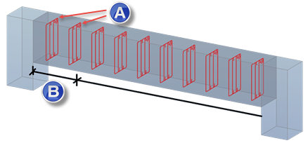

- Densidad de armadura transversal: el coeficiente del área de armadura transversal en relación con la unidad de longitud de un elemento de hormigón armado. Por ejemplo, en la imagen siguiente, es la relación entre el área total de armadura de las barras (A) y la unidad de longitud de viga (B).
