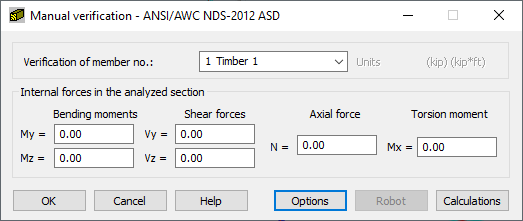

Utilice este cuadro de diálogo para verificar una barra de madera con respecto a los valores de fuerza, de acuerdo con los requisitos de la norma de madera NDS 2012.
Acceso
Existen dos métodos para acceder a este cuadro de diálogo:
- Haga clic en  Dimensionamiento
 Dimensionamiento - Opciones
 Verificación.
- Haga clic en Esfuerzos en el cuadro de diálogo Resultados - Norma - ANSI/AWC NDS-2012 ASD.
Elementos del cuadro de diálogo
- Verificación de la barra n.°:
- Seleccione la barra que se va a comprobar.
-  Esfuerzos internos en la sección analizada
- Introduzca los valores de los esfuerzos internos correspondientes.
- Las unidades aplicadas se muestran en la esquina superior derecha del cuadro de diálogo.
- Opciones
- Abre el cuadro de diálogo Configuración, que permite definir los parámetros de cálculo.
- Cálculos
- Ejecuta los cálculos.
Una vez completada la verificación de la barra, se muestra un cuadro de diálogo con los resultados del cálculo.
