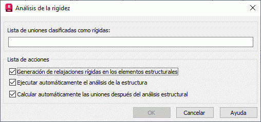

En la pantalla Uniones, seleccione el menú Uniones > Análisis de la rigidez para abrir el cuadro de diálogo Análisis de la rigidez.

En el campo Lista de uniones clasificadas como rígidas del cuadro de diálogo Análisis de la rigidez, habrá un grupo de uniones a las que se les ha asignado el tipo de unión semi-rígida durante los cálculos de la unión.
